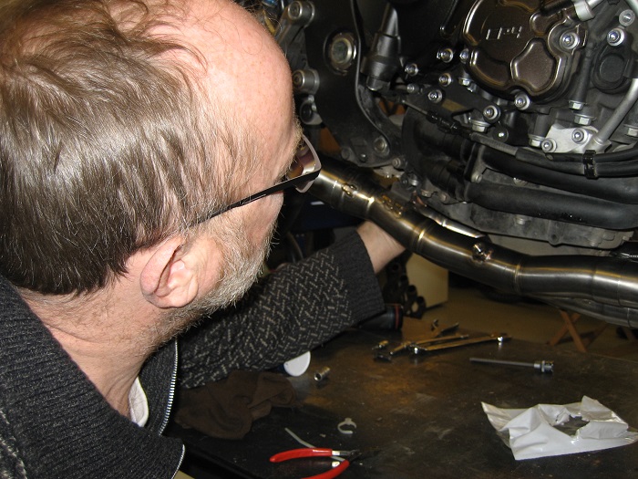

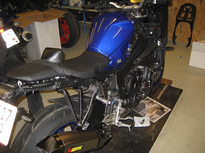

Lillebror skulle have powercommarder og udstødning på hans rimlig nye Yamaha MT10. Tog lige et par billeder under vejs
Et billede af cyklen.

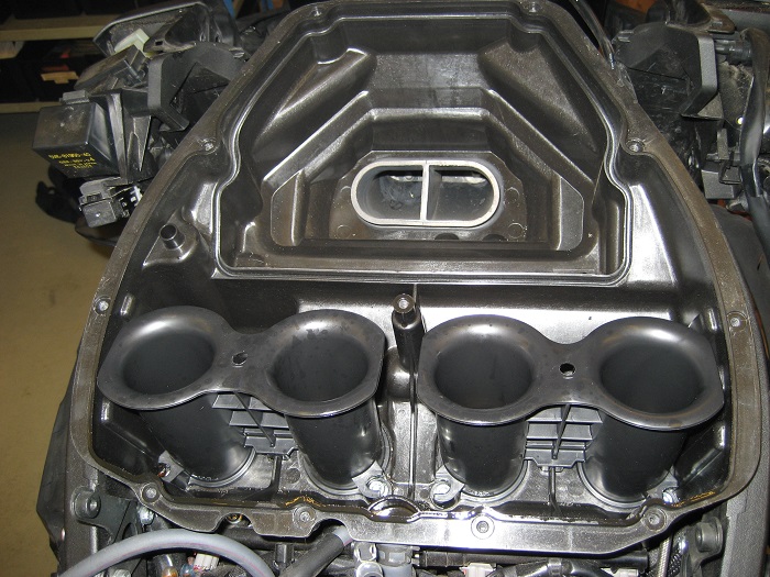

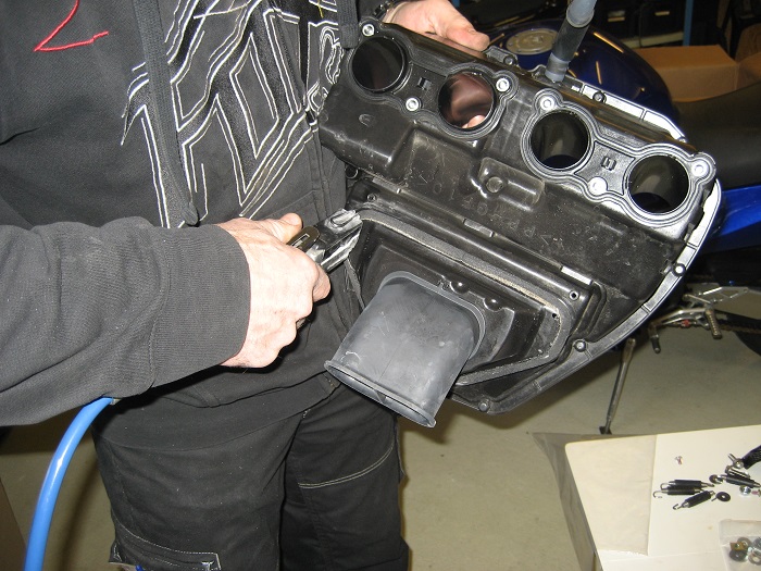

Øverste af luftfiltret afmonteret.

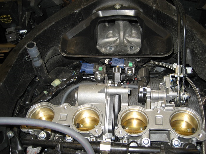

Lidt længere nede.

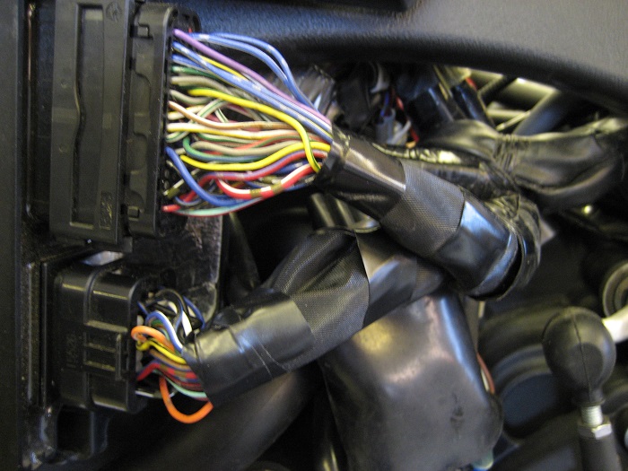

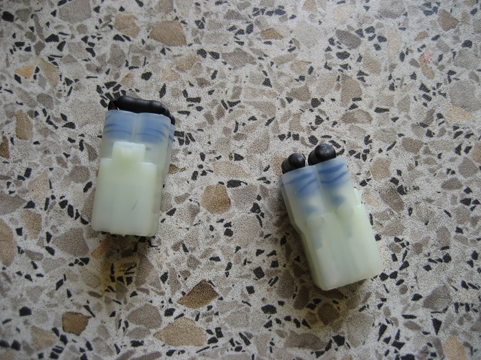

Et par små dimser i stedet for lamdasonder.

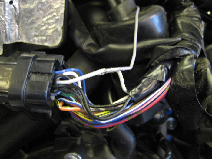

Ind og få fat i gasspjæld potmeteret.
Så kan det ikke ses at jeg har været der.

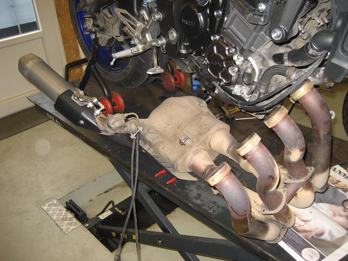

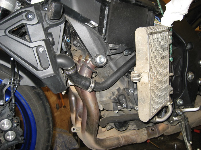

Så til udstødningen.
En stor klump.
Nydeligt
Lillebror hjælper også til.

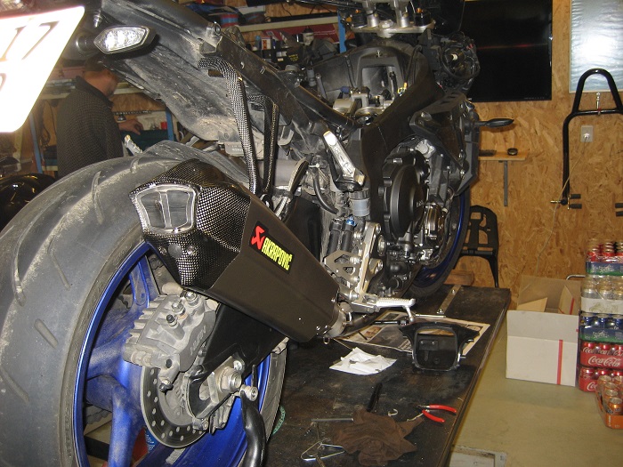

Det var udstødningen.
Lidt mere åbning til luftfiltret.
Fyraften
I morgen aften skal vi ud og få den justeret ind. Bliver spænderne.
Den lagde 148 hk inden vi begynde, så må vi se.

157 uden DB killer og 156 med. Flot kurve, så lillebror skal nok blive glad.
