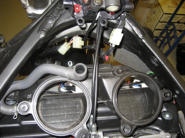

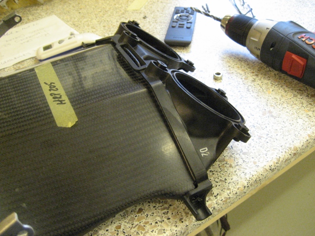

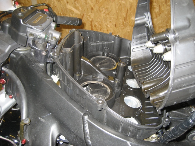

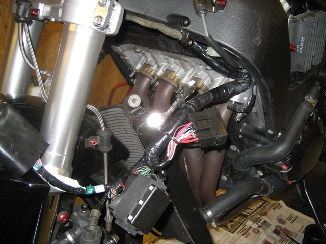

Faldt
lige over en anden luftindsugning af carbon jeg måtte ha:)
Skulle skille en del for at komme til.
Så fik jeg lige den nye passet til.
Så blev der fyraften. Regner med at forsætte på fredag, når Elo hygger sig med at monter powercommander på sin:)

Det ser ud til at der kan komme noget mere luft igennem. Og den stakkels Fireblade skal nok have alt det luft den kan få, når først du sidder på ryggen af den. Det er nok nummeret før kunstigt åndedræt.

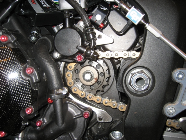

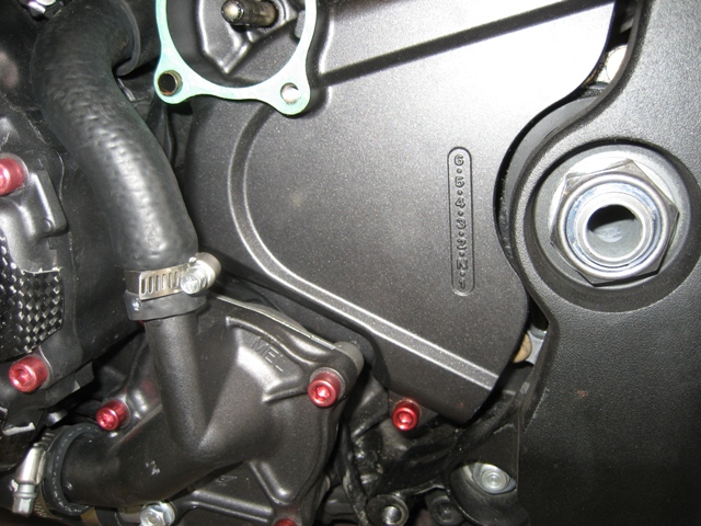

Det er helt sikker pjat det jeg laver her, men det er lidt lækkert
Så vil jeg også lige have en tand mindre foran. Det er besværlig på en Fireblade. Vandpumpen skal lige rykkes 2 cm. ud, det kan man ikke komme til uden at pille bundkåben af
Nu er det jo en racer:huh: , så det må kunne ændres
En nedstryger og en fil, så var det dæksel ændret så man bare løsner koblingcylinderen og tandhjulet kan skiftes.
